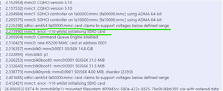

    完成此返工后、我们尝试将 wifi 模块插入 SD 卡插槽。 但我们将收到以下随附日志。 您能否将 TI 固件团队联系到此处、帮助了解此日志的含义。
    尊敬的 Jithesh:
    我会将您的问题发送给我们的 MMC 软件专家、以征求您的意见。
    尊敬的 Jithesh:
    您能否分享您的 devicetree?
