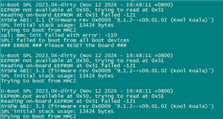

  我的一个自定义板卡在尝试从 MMC2引导  时 、有时会显示###错误###请重置板###
(1) 我在我的另一个板上尝试这张 SD 卡,它工作正常。  ==》SD 卡正常
 如何 在此处调试?

    在我的 TDA4VH 板上: MMC1:eMMC; MMC2:SD 卡。
    在电路板状态良好时、可从 MMC2端口上的 SD 卡引导。
     错误的原因是什么?
    (1) SD 卡?
    (2) DDR
    或别的什么东西吗?

      根据我的数据表,在 TDA4VH 的主域,它只有 MMC0用于 eMMC 和 MMC1 用于 SD。  没有 MMC2???
      我的 SDK 版本是9.1。
    我的意见:
     我的16件客户板工作正常. 但只有此电路板报告此误差。  我认为这不是 软件问题。  但我需要尽量减少硬件的哪一部分出错。
