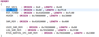

在我的使用场景中、我有一个外部引脚用于触发 GPIO1_78引脚以启动 DMA 传输。 DMA 传输完成后、我们进入 DMA-ISR fxn。
此示例在我将段大小"R5F_TCMA"设置为32KB 时运行良好。
但是、如果我将段大小"R5F_TCMA"设置为64KB、则代码运行良好、但 没有 DMA 完成中断触发。
下面是链接器文件的滑块:
我已经将 MPU 设置从"32KB"更改为"64KB"、如下所示:

    嗨、Nitika、
    我们已经解决了该问题。
    根本原因是 DMA 不能使用 TCM 存储器区域
