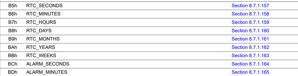

    请找到上述寄存器的读数
    [ 2024年12月19日16:29:22] root@j7200-iwg52m:~# i2cget -f -y 0x0 0x48 0xB5
    [ 2024年12月19日16:30:02] 0x26
    [ 2024年12月19日16:30:02] root@j7200-iwg52m:~#
    [ 2024年12月19日16:30:03] root@j7200-iwg52m:~#
    [ 2024年12月19日16:30:03] root@j7200-iwg52m:~# i2cget -f -y 0x0 0x48 0xB6
    [ 2024年12月19日16:30:10] 0x54
    [ 2024年12月19日16:30:10] root@j7200-iwg52m:~# i2cget -f -y 0x0 0x48 0xB7
    [ 2024年12月19日16:30:12] 0x17
    [ 2024年12月19日16:30:12] root@j7200-iwg52m:~# i2cget -f -y 0x0 0x48 0xB8
    [ 2024年12月19日16:30:15] 0x28
    [ 2024年12月19日16:30:15] root@j7200-iwg52m:~# i2cget -f -y 0x0 0x48 0xB9
    [ 2024年12月19日16:30:18] 0x04
    [ 2024年12月19日16:30:18] ROOT@j7200-iwg52m:~# i2cget -f -y 0x0 0x48 0xBA
    [ 2024年12月19日16:30:23] 0x22
    [ 2024年12月19日16:30:23] root@j7200-iwg52m:~# i2cget -f -y 0x0 0x48 0xBB
    [ 2024年12月19日16:30:25] 0x04
    [ 2024年12月19日16:30:25] root@j7200-iwg52m:~# i2cget -f -y 0x0 0x48 0xBC
    [ 2024年12月19日16:30:30] 0x10
    [ 2024年12月19日16:30:30] root@j7200-iwg52m:~# i2cget -f -y 0x0 0x48 0xBD
    [ 2024年12月19日16:30:34] 0x53
    [ 2024年12月19日16:30:34] root@j7200-iwg52m:~#
    [ 2024年12月19日16:30:35] root@j7200-iwg52m:~#

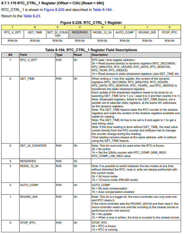

    我来自 PMIC 团队、首先感谢您提供寄存器转储、这非常有用。
    对于寄存器0xC2、我注意到值为0x41、从转储中设置了 GET_TIME 位。 从下面的寄存器说明来看、可能需要通过将0x0写入此字段、然后将0x1写入 GET_TIME 以保持最新状态来对其进行复位。
    1.开启 Soc
    2.设置时间和日期 date -s "2024-12-16 10:00:00()
    关闭 SoC 的电源
    SoC 上电
    5.checked 日期为-R 的时间2024-12-16 10:01:00()
    上述5个步骤非常好、问题是如果 SoC 在连接纽扣电池的情况下关断30分钟时间不会增加
    您能否再次执行以下操作。 我不熟悉 SDK 中的驱动程序实现、但我们可以看到 I2C 级别的情况并以此为基础进行工作:
    • 在步骤1和2之间:执行寄存器0xC2、0xC3、0xC4的 I2C 获取
    • 执行步骤5:在步骤5后、执行 I2C 设置命令以设置 GET_TIME = 0x0、执行 I2C 寄存器获取以查看新时间是否更新
    • 如果在寄存器0xB5回读至0xBB 后时间正确更新、则会设置某个 GET_TIME、但不会复位、因此在自 GET_TIME 设置以来回读时间没有变化时
