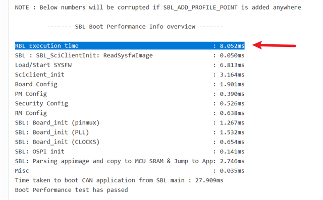

我根据 SBL_MCU_0_boot_perf_benchmark.c 例程中的计算方法、在下图中将 rblExecutionTime 打印为13965585、即:time = rblExecutionTime/convertToMilli;(convertToMilli = 250,000)
计算得出:time = 13965585/250000;time = 55ms。
但是、我可以在6.2.J721S2  SBL 6.2.1中看到以下图表。 PDK 文档中的简介:
RBL 执行时间:8.052ms
上述两个 RBL 执行时间相差太大、我想请问 TI 专家为什么会这样?
我的日志如下:
SBL 修订版本:01.00.10.01 (2024年12月10日- 19:22:55)
rblExecutionTime = 13965585时间:55ms

    该数字是否来自 TI EVM 测试? 如果是、您可以使用定制板执行相同的测试、而不是通过手动计算 RBL 执行时间。

    引导介质决定执行时间。 您是否要使用 OSPI 引导模式来测试 SBL_boot_perf_test 示例?

    下面是通过 OSPI 引导模式运行 sbl_boot_perf_test 示例的日志屏幕截图。
    RBL 执行时间为15.803ms
    [报价 userid="584761" url="~/support/processors-group/processors/f/processors-forum/1449510/tda4ve-q1-rblexecutiontime/5596417 #5596417"]
    [报价]
    使用具有 Cypress 闪存的 TI EVM 进行测试时、我们能得到9.167ms 的时间。 Cypress Hyper Flash 专为低延迟引导而设计、因此可能比 Micron MT35XU512ABA1G12 NOR 闪存更快。
