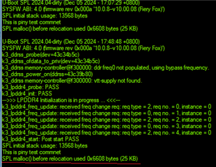

我们有以下链接中的相同问题。
https://e2e.ti.com/support/processors-group/processors/f/processors-forum/1421515/am625-boot-issue-in-spl-stage?tisearch=e2e-quicksearch&keymatch=spl%20initial%20stack%20usageL
这是定制电路板、DDR 芯片与 AM62A EVM (MT53E1G32D2FW)、SDK10.0、SD 引导相同
然后、我们尝试添加调试信息、如下所示。
似乎通过了 DDR 探针测试、但在 SPL malloc 测试中失败
我们使用同一 SD 卡进行 AM62A EVM 引导。 按如下方式进行记录
U-Boot SPL 2024.04-dirty (Dec 05 2024 - 17:48:48 +0800)
SYSFW ABI: 4.0 (firmware rev 0x000a '10.0.8--v10.00.08 (Fiery Fox)')
k3_ddrss_probe(dev=43c34b5c)
k3_ddrss_ofdata_to_priv(dev=43c34b5c)
k3_ddrss memory-controller@f300000: ddr freq0 not populated, using bypass frequency.
k3_ddrss_power_on(ddrss=43c39b80)
k3_ddrss memory-controller@f300000: vtt-supply not found.
k3_lpddr4_probe: PASS
k3_lpddr4_init: PASS
--->>> LPDDR4 Initialization is in progress ... <<<---
k3_lpddr4_freq_update: received freq change req: req type = 2, req no. = 0, instance = 0
k3_lpddr4_freq_update: received freq change req: req type = 0, req no. = 1, instance = 0
k3_lpddr4_freq_update: received freq change req: req type = 2, req no. = 2, instance = 0
k3_lpddr4_freq_update: received freq change req: req type = 0, req no. = 3, instance = 0
k3_lpddr4_freq_update: received freq change req: req type = 2, req no. = 4, instance = 0
k3_lpddr4_start: Post start PASS
SPL initial stack usage: 13568 bytes
This is piny test commnet
SPL malloc() before relocation used 0x6608 bytes (25 KB)

为什么 SPL 没有输入"board_init_r ()"?
我想我们需要调试方向和建议。
非常感谢

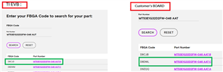

    我们发现了一些不同之处。
    MT53E1G32D2FW-046 AUT:B -> AM62_LP_EVM ->支持16 位行寻址
    MT53E1G32D2FW-046 AAT:C -->客户电路板-->  支持17 位寻址行
    AM62A LPDDR4器件的最大支持行数为17行。
    如何在 DDR 配置中设置行寻址?
    Gibbs

    5. MT53E1G32D2FW-046是否采用此默认设置(SK-AM62A-LP)? 由于我尝试再次查看"AM62A 低功耗 SK EVM 用户指南"、因此它描述的 EVM 使用的是 MT53E2G32D4DE-046。 检查原理图后、我发现有两个版本、一个版本使用 MT53E1G32D2FW、另一个版本使用 MT53E2G32D4DE、哪个版本适用于默认设置?
    6.我怀疑"DDR 密度(每通道)(GB) = 8  "是错误的、因为我检查  MT53E1G32D2FW-046工作表、它告诉我们设置 应该是 "DDR 密度(每通道)(GB) = 16 "、哪个设置是正确的?
    7. 您认为这是 DDR 问题吗? 因为我怀疑我们可能有错误的调试方向。 我们是否还有另一个问题、它可能会在使用0x6608字节的重定位之前导致"SPL malloc ()"?
    谢谢你。
    Gibbs
    e2e.ti.com/.../ddr_5F00_voltage.pdf
    嗨、Gibbs、
    啊、是的!  我认为这是问题所在。  该器件的:B 版本(在 EVM 上)的每通道具有8Gb
    但是:C 版本是16GB,正如你所显示的。  很抱歉我漏掉了这个详细信息。
