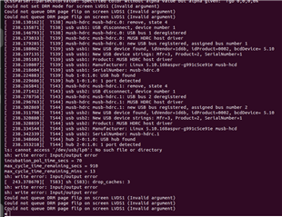

我使用的是基于 AM335x 的定制电路板。 我使用了 Yocto  kirkstone 和 Linux 内核5.10版本。
我可以执行基于 QT 5.15的定制应用程序、以 linuxfb 作为平台在 LCD 上显示各种屏幕。
但是、当我选择 eglfs 平台(导出 QT_QPA_PLATFORM=eglfs)时、应用程序 会在没有任何显示的情况下继续执行(因为日志已正确显示在终端屏幕上)
在终端与我的自定义消息一起、我还收到以下消息。
下面是我的 custom-image.bb 文件
附加内核配置文件。
e2e.ti.com/.../7713.config.txt
请告诉我如何使用 EGLFS 平台启用视频屏幕。
我在构建 Yocto 定制配方时是否缺少某些内容(驱动程序/配置/包装)?

    在过去,当我看到上述错误时,它与 eglfs_kms_cfg.json 文件中的错误配置有关。 您能否确保它具有正确的器件名称?
    此外、要排除任何 GPU 问题、您是否能够使用 Weston 启动该应用程序?
    Krunal
    kmscube 是我们9.1 SDK 中的一个已知问题、在我们的9.3版本中、我们已经解决了这个问题。 以下是 SGX 构建指南: https://software-dl.ti.com/processor-sdk-linux/esd/AM335X/09_03_05_02/exports/docs/linux/Foundational_Components 1120hicGraphs/SGX/SGX.html Build_Guide 、您能否确认您的配方是否与我们的9.3版本匹配?
