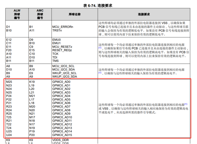

ARM 和 FPGA 之间的通信使用 GPMC 接口。
在数据手册(88页的引脚连接要求)中提到需要从外部上拉和下拉这些信号、
但找不到更详细的信息。
它们是上拉、下拉还是不从外部拉?
    您好、Chu Allen、
    感谢您的提问。
    请参阅数据表的以下部分
    6.3.23系统和杂项
    6.3.23.1引导模式配置
    6.3.23.1.1 MAIN 域
    表6-53. Sysboot 信号说明
    GPMC 引脚还具有 Bootmode00..Bootmode15功能。
    引导模式引脚拉动取决于电路板引导配置。
    保留的引脚需要一个上拉电阻器、并且可以是上拉或下拉电阻器。
