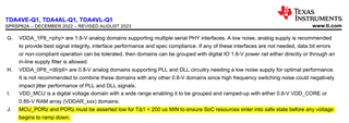

    所有 TDA4 DM 时序图仅指示应禁用每个电源轨的时间(" 启动  电源斜降")。 放电率会因轨而异、并且不会影响 SoC POH 可靠性。 断电图说明中介绍了该关键点(请参阅下面 TDA4VE DM 的快照)、其中指出、在禁用任何输入电源之前、两个 PORz 信号必须置为低电平至少200us。
    请注意、正在对所有 TDA4 DM 进行更新、以 使该断电序列文本"更可见"、并将包含在未来的 DM 修订版中。
