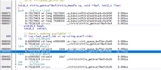

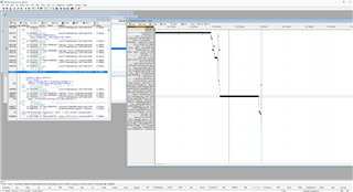

    您好、Tanmay、
    我可以再多找出这个问题。 当我只是发送 RPMSG 突发时会发生停顿。
    这意味着它与 uDMA、以太网是不相关的。 此外、Stress-ng 未运行。
    在 Virtio 子系统中会出现停顿:

    一旦 RPMSG 发送被触发,Virtio_getAvailBuf()就会从 R5F 内核和 A72之间保留的区域获得可用的缓冲区。 当所有的缓冲区被使用,那么它将触发 Virtio kick Virtio_kick  ()。我们在运行 IP 回显测试示例时从未遇到任何停顿。 您能否用默认的 IPC 回显测试应用程序检查它是否停止?

    我在 ARM R5规范中找到了该行为的解释。
    Cortex-R5技术参考手册 r1p2
    收到中断后、处理器将放弃任何待处理的可重新启动内存操作。 可重新启动的内存操作包括多字传输指令 LDM、LDRD、STD、STM、PUSH、 和 POP、它们可以访问正常内存。
    为了尽可能减少中断延迟、ARM 建议您不要执行:
       对标记为设备或严格排序的存储器区域的多次访问
       将操作转换为存储器的缓慢区域。
    在我的设置中、Virtio 队列的内存区域严格排序。
    它是否有助于将其设置为正常(+共享)、或者我是否会冒导致 内存不一致甚至损坏的风险?

    将所有共享资源从严格排序更改为正常(外部和内部、不可缓存、可共享)后
    我再也没有发现任何摊位了。
    为了确保数据完整性、我在邮箱调用中添加了内存障碍、并且在 VirtIO 队列中未观察到任何数据损坏。
