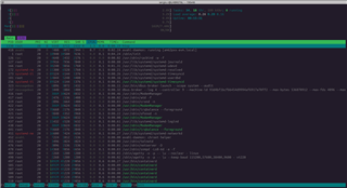

    只有一个视频,我们一直在使用波纹管
    gst-launch-1.0 v4l2src device=/dev/video3 ! video/x-raw、format=UYVY、width=1280、height=720、帧速率=30/1! 视频转换! kmssink driver-name=tidss sync=false 强制模式设置=true
    我们在 CPU 使用方面取得了不错的效果
    但是,当我们使用马赛克显示3摄像头同时我们有严重的 CPU 使用问题。 我们正在使用波纹管与马赛克

    您好、Sergio、
    我了解到、随着视频转换和过时仍然是软件插件、硬件中没有做任何工作、CPU 的利用率将会提高。
    此外、我正在内部咨询我们的软件团队、timosaic 是否可以添加对 YUY2或 UYVY 以及 NV12的支持、从而允许在 AM62P 上使用 video/ticolorconvert 删除颜色转换。
    如果未来的 SDK 版本可能支持或不支持此功能、请允许我在几天内回复。
    Suren
