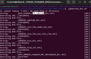

我遵循了以下步骤:
1. 使用 DCC 工具生成 CCM XML 文件(`ar0820_rgb2rgb_dcc.xml`)、并手动将`dcc_ddescriptor_id`从10更新为35、如上所述。
2.在映像文件夹中、有两个 CCM 文件:
-一个`:` wip_ar0820_ccm_rgb2rgb_dcc.xml `d与` cc_descriptor_id 10.
-一个`dmv :`ar0820_rgb2rgb_dcc.xml`与` cc_descriptor_id 35.
3.将两个文件添加到`generate.sh`脚本中、并刷新了 WDR 文件夹。 我得到以下输出:
问题:
问题1。 在第一种情况下、两个文件具有相同的 CRC。 为什么会这样? 第二个文件是否覆盖第一个文件的数据?
问题2: 在运行 HV 和 MV 流水线时、如何考虑这两个文件?
问题3。 `d应用程序时、` cc_descriptor_id 如何使用?
请确认上述步骤是否正确?

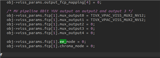

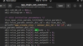

有关边缘锐化块的问题
问题1。 当在 FCP[0](流水线)中启用 flag = 1的`ee_mode`时
并且在 FCP (1)中 ee_mode = 0
同时从终端运行 HV 和 MV 流水线
启用双路 FCP 以进行 MV 选择是(1)还是否(0)? -> 1
我为 MV 选择双 FCP 启用为"是"(1)
但是、我收到以下错误:
当两条管线同时运行时、EE_MODE 对 HV 不起作用。、能解释原因吗?
请找到随附的文件。

您好、 Vaishnavi、
q1. 在第一种情况下、两个文件具有相同的 CRC。 为什么会这样? 第二个文件是否覆盖第一个文件的数据?
CRC 用于检查数据结构。
由于数据结构是相同的、因此它是相同的。
但是、 dcc_descriptor_id 是不同的。
[报价]有关详细信息、请参阅 VISS 内核代码。
[报价用户 ID=""]问题3。 `d应用程序时、` cc_descriptor_id 如何使用?
[报价]这用于识别每个参数集、例如 EE、CCM-HV、CCM-MV 以及 等等
ee_mode 在两个流水线同时运行时不适用于 HV。、可以解释原因吗?[/quot]就我而言、EE 最近在10.1之后在 YUV420模式下受支持、将在即将推出的 SDK 11中提供。
我在当前代码库中找到了以下关于 EE 的注释。
这两个问题都应在 SDK 11.0中修复。https://git.ti.com/cgit/processor-sdk/imaging/tree/kernels/hwa/host/vx_vpac_viss_host.c?h=main#n933
https://git.ti.com/cgit/processor-sdk/imaging/tree/kernels/hwa/host/vx_vpac_viss_host.c?h=main#n956
