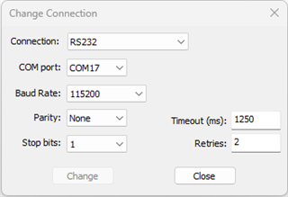

我们正在尝试通过 UART 将 AUDIO-AM62D-EVM 连接到 AWEServer。
按照 SDK 中包含的文档、我更改了"sdk_am62d_includes.mak"中的"tuning=uart"、将其构建并从 SD 卡引导。
没有构建错误。
开机后、我尝试使用 AWE 服务器的第三个 COM 端口进行连接、但 失败了。
我可以得到一些建议吗?

    通常、UART 设置应如下所示:
    在 CCS 中:
    从 Tera Term 中:
    不确定您在那里选择了 RS232选项、还有哪些其他选项可用?

    我会改变提问的方式。
    我们当前的目标是将 A53内核连接到 AudioWeaverServer、运行 AudioWeaver 并产生声音。
    根据文档、可以通过 AM62D-EVM SDK (10.01.09)中包含的 SD 启动软件来实现此功能。 我们根据文档和尝试的 SD 引导更改了"dk_am62d_includes.mak"、但无法通过 UART 连接到 AudioWeaverServer。
    如果文档中缺少任何详细信息、您能告诉我们吗?
