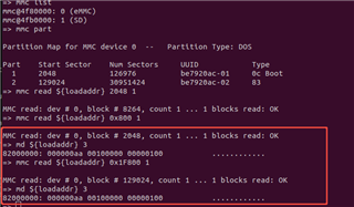

我现在使用 SBL 进行引导、而引导介质是 ospi、但在引导之前、我需要从 EMMC 中读取配置信息(我已经在 Linux 中编写了它)
先决条件:
    第1步:
使用 mksdboot.sh 初始化 eMMC:
              ./ mksdboot.sh–device /dev/mmcblk0
           Linux 布局中的 eMMC:
   第2步: 在 /dev/mmcblk0p1 和 /dev/mmcblk0p2中写入12字节数据  并读回:
    步骤3:  从 uboot 读取数据:
   步骤4:  读取 SBL 中的 eMMC:
但实际上、当读取第一个分区时、数据读取错误、并且当读取第二个分区时、读取失败并卡在以下代码:中
请帮助我调查这个问题。
伊森
    可以在 uboot 和 Linux 中成功读取它、数据正确。
    但是、在 SBL 中、读取第一个分区数据时出现错误、而无法读取第二个分区。
    读取第二个分区时、代码正在运行:
