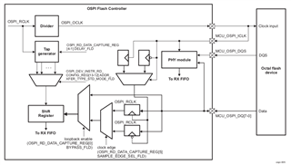

我想知道 OSPI DDR 模式时序参数。
以下参数 M / N / T / R 的含义是什么
以及如何找到此参数的值。 我想计算 O2~O6。
M = OSPI_DEV_DELAY_REG[D_INIT_FLD]
N = OSPI_DEV_DELAY_REG[D_AFTER_FLD]
 T = OSPI_RD_DATA_CAPTURE_REG[DDR_READ_DELAY_FLD]
 R =基准时钟周期时间(以 ns 为单位)
谢谢你。

    这些是为 OSPI 控制器编程的寄存器名称和字段值。
    例如、M 是 OSPI0寄存器"OSPI_DEV_DELAY_REG"中字段"D_INIT_FLD"的值@ 0x4704000C。
    R 是提供给 OSPI 控制器的参考时钟。
    Tanmay

    REFCLK 的含义。
    REFCLK 与 OSPI 时钟相同?
    REFCLK 与 OSPI 时钟是一样的?
    否 REFCLK 是用于 OSPI 控制器数字电路的时钟。 它还用于根据一些分频器设置生成 OSPI 控制器输出时钟。
    您可以在下图中看到这一点:
    Tanmay

    因此、我想知道 REFCLK 值。
    默认情况下、该值配置为166MHz
    并且我想知道 REFCLK 的寄存器名称。
    所以时钟设置不是通过写入单个寄存器来完成的。 该时钟源自该特定时钟的多个父时钟之一。 有关时钟及其父节点的更多信息、请参阅 TISCI 文档。 父时钟本身来自由分频器管理的 SoC PLL。
    Tanmay
