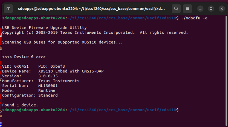

尊敬的 TI 团队:
尝试使用更新固件时会用到它们
gowtham_s@17878:~/ti/ccs1240/ccs/ccs_base/common/uscif/xds110 $./xdsdfu -f firmware_3.0.0.26.bin -r
USB 设备固件升级实用程序
版权所有(c) 2008-2019德州仪器(TI)公司。 保留所有权利。
正在扫描支持的 XDS110器件的 USB 总线...
正在将 firmware_3.0.0.26.bin 下载到设备...
文件下载期间报告错误 DFU_ERR_UNSUPPORTED (-5)
我收到以下错误。
请让我们知道如何继续它的阻碍我们. 我们无法使用 CCS Studio 进行调试
    我使用的是 TDA4VH
    SDK RTOS 9.02

    /ti/ccs1240/ccs/ccs_base/common/uscif/xds110 $./xdsdfu -e.
    USB 设备固件升级实用程序
    <<<器件0 >>>
    VID:0x0451   PID:0xbef3
    器件名称:  XDS110与 CMSIS-DAP 嵌入
    版本:      3.0.0.20
    制造商: 德州仪器(TI)
    序列号:   49240520
    Mode:         Runtime
    配置:标准
    找到1个器件。

    几个问题:
    1)您是否在虚拟机中运行? 如果是、请在本机计算机上更新固件
    2) 2)如果#1不适用、您使用的是哪种 Linux 发行版?
    3)您可以尝试在本机 Windows PC 上更新固件吗?
    分销商 ID:   Ubuntu
    说明:   Ubuntu 22.04.5 LTS
    发布日期:   22.04
    代号:   jammy
    uname -srm
    Linux 6.8.0-52-通用 x86_64
    是否可以在 Linux 中解决?
    是否可以在 Linux 中解决?
    它应该可以在 Linux 上运行、但出于某些原因、您的 Linux 环境存在问题。 因此、我要求您在 Windows 上试用。
    还有一个问题:您是否在使用 TI EVM 板的板载 XDS110? 还是具有定制 XDS110实现方案的定制电路板?
    我使用的是 TI EVM 的板载调试器
    您是否试用过 Windows? 它也失败了吗?
    是的、我在 Windows 上尝试过、它的工作正常。
    仅在 Linux 中、我无法更新。
    我在 windows 中更新了 XDS 110固件、之后如果我通过 Linux 进行连接、它运行正常。
    感谢您的更新。 我不确定您的 Linux 环境中出现了什么问题。 Ubuntu 22.04是一个受支持的环境、对我来说工作正常。 这可能是某种配置问题。 我将继续根据需要在 Windows 上更新固件。
