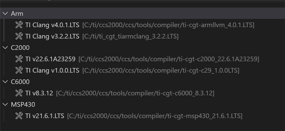

    这是旧版本编译器上的已知问题:
    https://software-dl.ti.com/mcu-plus-sdk/esd/AM263PX/10_01_00_31/exports/docs/api_guide_am263px/RELEASE_NOTES_10_01_00_PAGE.html#autotoc_md162
    您能否检查编译器版本。

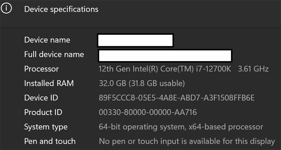

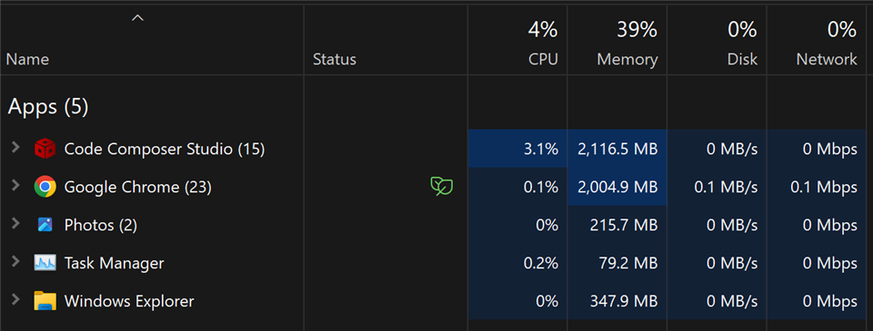

    您能告诉我在 Windows 上需要多少时间吗,同时构建过程也取决于 PC 资源。
    在修复编译器问题后、我们没有遇到此问题、我需要更多有关 PC 配置和编译器设置的详细信息来构建工程、同时您还可以在构建过程中检查 PC 任务管理器的 CPU%和内存利用率
    打开窗口大约3-4分钟。
