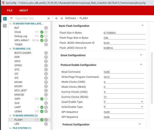

大家好、我在 没有操作系统的情况下运行 TMDS64EVM。
该演示板的闪存类型为 S28HS512T。
具体而言、我使用8d-8d-8d 模式运行 ospi。 时钟速度为166MHz。
我在驱动程序配置中的问题是、为什么要在代码中将 NUM_DUMM_CYCLES_FLD 始终设置为4?
in  09_01_00_41/source/board/flash\ospi\flash_nor_ospi.c  Line 176。
  .ProtocolCfg =
    .protocol = FLASH_CFG_PROTOCOL_8D_8D_8D
    .cmdRd = 0xEE
    .cmdWr = 0x12
    .dummyClksCmd = 4
    .dummyClksRd = 25
 Status = Flash_norOspiCmdRead (configcmd、addrobj->numAddrBytes、dummyBits、 regnumBytes); //行176。
我的意思是、根据 S28HS512T 的数据表、  8或7对于 166MHZ 应该更合理。

    我们设置了166 MHz 值、但当您调用 Flash_norOspiRegRead 等 API 时、我们还设置了一个时钟分频器。
    在 SDK 中、您会看到时钟分频器值为4。
    因此、有效频率接近166 MHz /4 = 41 MHz、- 42 MHz。

    感谢您的解释。  Vaibhav、  那个 dummyClksCmd 、Rd、 它来自哪里? 我正在文件方面工作,需要解释。 我知道4正在工作、但需要知道原因。
    尊敬的 Jun:
    我将为您提供新的解释、以便您可以在准备的幻灯片中记录相关内容。
    根据数据表、25值即读取的虚拟时钟应接近22、如下方突出显示。
    值4即虚拟时钟命令、根据数据表、值应为5、如下方突出显示。
    但是、当您运行 OSPI 闪存诊断时、得出的值分别非常接近 dummyClocksRead = 25和 dummyClocksCommand = 4、当在 TI EVM 上使用 MCU 加 SDK 进行测试时、它会传递分配的值、因此我们选择相同的值并继续。
    对于您的定制电路板、如果默认 SDK 值会为客户破坏代码、最好使用这个值稍微进行实验。
    Vaibhav
    仅供参考、对于 AM64x、您会看到值4和25。
    如果打开 MCU + SDK AM62x 的默认值、则会看到写入的值分别为4和21。
    现在、我们知道了它的来源、我将重新运行 SysConfig 工具以 更详细地了解它。

    尊敬的 Jun:
    为什么这个值、为什么是4、而不是5 6 7
    json 日志显示值4/5。
    但在 SDK 内部、我们看到 AM62x MCU 加 SDK 的值为4/21、AM64x MCU 加 SDK 的值为4/25。
    只是、在使用 NOR 闪存 S28HS512T 测试我们的 TI EVM 时、如果这些值非常接近数据表值并且数据表值的增量为1、则可以成功实现闪存操作。
    Vaibhav
