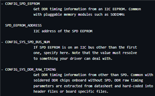

    SPD 用于存储与模块相关的时序参数、制造商、序列号和其他实用信息。
    以其他制造商为例、SPD 将存储在 EEPROM 中、可以设置的可能参数如下所示:
    应该有一个地方设置品牌、容量、DDR 的数量等。
    Daniel
    Daniel、您好!
    我们不使用 EEPROM 在 AM69x 器件上存储与 DDR 相关的信息。
    我们提供了一个寄存器配置工具、可用于生成寄存器设置。  然后、需要 将相应的输出文件集成到引导加载程序中。
