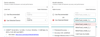

我们将 创建一个边缘 AI 电机故障检测演示。
请帮助我们解决以下问题。
1.如图所示,有三种型号可供选择。 这些模型之间有何区别?
2.您能告诉我们预处理参数的详细信息吗? 这些参数是否与 预处理方法(FFT/FFTBIN)相关?
3. FFTBIN 是 信号处理中的一种方法吗? 它的含义是什么

    这三种模型在性能、SRAM 使用和闪存使用方面都有差异。
    例如、对于 F28P55 近似值 推理时间(微秒)、SRAM 使用量(字节)、闪存使用量(字节)是:
    MotorFault_1_t:169us、1084字节、1836字节
    MotorFault_2_t:1190us、3170字节、4260字节
    MotorFault_3_t:263us、1088字节、2641字节
