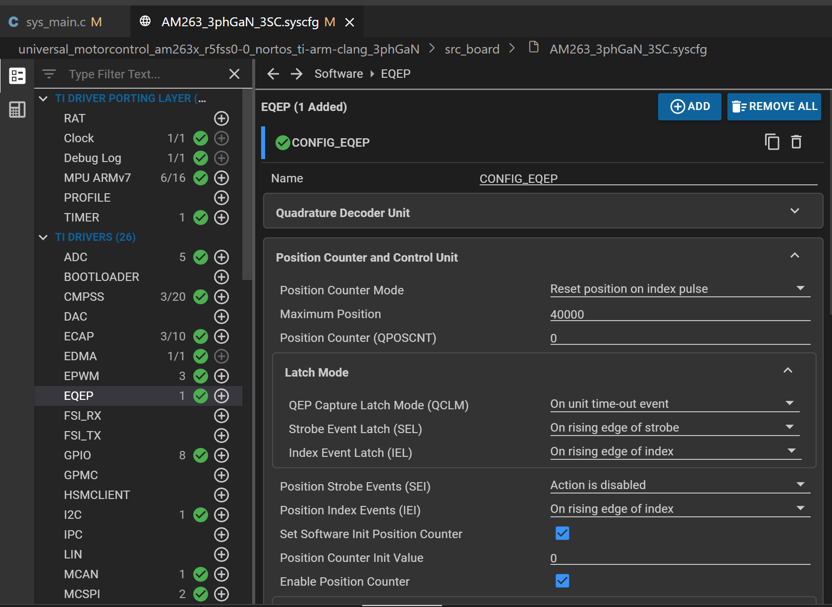

尊敬的 TI 团队:
我正在尝试在中配置我的编码器(EM1) universal_motorcontrol_am263x_r5fss0-0_nortos_ti-arm-clang_3phGaN 但是我没有成功。
我遇到了两个问题:
  1. 修改了之后 AM263_3phGaN_3Sc.syscfg 用于更改的最大位置 4000至40,000 并将"reset in maximum"(最大重置)设置为"reset in index"(索引重置)、更改将显示为保存在文件中。 但是、即使是重新构建之后、最大计数器也会保持在 4000个 和"reset in index"未应用。
  2. 该位置会在每次计时器中断时复位。 这可能是什么原因造成的? 如果我非常快速地移动编码器、位置将跳转到 3.  或者 3997 (顺时针)、然后再次复位为零。 几分钟后、计时器将再次停止重置位置。
我想指出这一点 EM1可与 F280025C 正常配合使用 而不会出现任何问题。
非常感谢您提供任何见解或建议!
    是否存在重复配置?
    为什么 HAL 中有另一个编码器配置也要配置编码器?
    • Drivers_eqepOpen()ti_drivers_open_close.c
    • HAL_setupQEP(HAL_MTR_Handle handle)hal.c
    我注意到 在 LP-AM263P 器件下询问了这个问题。 众所周知、TIDM-02018软件默认支持 LP-AM263。 如果您使用的是 LP-AM263p、是否已查看 HAL?
    Masoud
    有。
    eQEP 由 SysConfig 设置。 此外、由于通用电机控制是要使用"user_mtr1.h"文件中的用户定义设置进行自定义的、因此代码还会根据 ISR 频率配置复位的最大位置和单位计时器。
    Masoud
    配置的正确和更新方法是什么?
    有任何更新?
