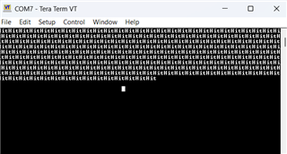

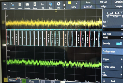

要对此进行测试、我要使用示例项目中的 uart2echo、我要将 GPIO1用于 Tx、并从示波器 I 中将探针连接到 GPIO 和接地端。 问题是、只需在示波器中更改设置以解码波特率115200停止位1和 ASCII、便无法读取结果。 我在哪里做错了???
    当我打开 Tera Term 时、它会发送程序包、但为什么示波器中没有显示此消息、表示 uart0。 或者我的理解是缺陷
    所以、您确实看到了示例按预期工作(得到回显字符)、但在示波器上却看不到它?
    Shlomi
    是的、我们需要将探头引导到该引脚、因为跳线将充当导致 EMI 的天线
