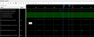

我们在设计时使用了 af7920和 Xilinx xcku3p、并确认了 JESD TX/RX 中的同步。
在上述情况下、确认 CW 信号在 FPGA 中生成并从 RFIC 输出、但当 SIG GEN 的 CW 时。 被施加到 RFIC 输入端口、在 FPGA 中不监测相应的正弦波。
为了验证 RFIC 到 FPGA 路径中的 JESD、当 RFIC TX JESD 中生成斜坡模式时、可以检查通常会检测到灯模式值(如1-1图中所示)的情况、但当向 RFIC 施加 CW 时、仅捕获噪声等精细信号(如图1-2所示)。

我希望您能解释上述情况、并请告诉我我需要额外检查的内容。

    请告知我们您是否已启用 RXTDD 功能、以确保 RX ADC 链已启用并上电。

    我已经检查 RXTDD 信号以启用 RX ADC。
    现在、射频输入信号可在 FPGA JESD RX 数据上进行监控。 但是、数据信号会衰减并有一些相位噪声。
