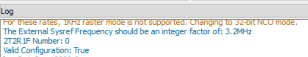

    对于 SYSREF 频率、我们不再建议使用电子表格、并已从文件夹中删除此文件。 相反、我们建议将您的模式加载到 AFE79xx GUI 中、当您运行 AFE 启动时、它会在"Log"窗口中报告最大 SYSREF 频率。
