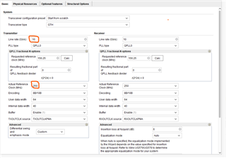

    4. 但我将  setupParams.fpgaRefClk 仅保留为245.76、我需要更新什么值?以及如何   根据新通道速率计算 setupParams.fpgaRefClk 的值?

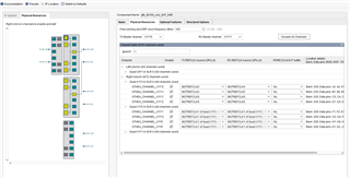

    这里是我得到的错误,而我只更改了抽取,插值率的 RX , TX , FB。
    我尝试给我的  setupParams.fpgaRefClk 使用122.88,然后在 LMK_Config.py 编程后,我正在应用重置序列(序列是正确的),但 QPLL0 没有锁定,我没有在 QPLL0中得到3个值。 除了 setupParams.fpgaRefClk = 245.76 ,对于 setupParams.fpgaRefClk 的任何其他剩余值 我没有得到 qpll0锁定为什么? 我必须要做的是什么。 在这里、我还附加了 GTH 设置以供参考。
    这里是我的 GTH 设置,你能告诉我基于什么设置我得到了实际的参考时钟,通道速率值在我的 GTH 收发器.
