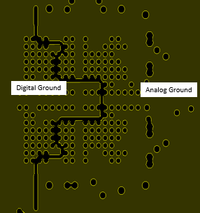

尊敬的团队:
根据 AFE7950引导线、建议为模拟电源和数字电源保持单独的接地。
但在 EVM-AFE7950中、SCH 和 PCB 中不会维持单独的接地。是否需要为模拟电源和数字电源保持单独的接地?
    尊敬的 Venkat:
    我们建议遵循 AFE7950EVM 上的措施、即通过在 AFE 下方添加接地时隙来分离 GND 平面、可以在器件边界之外短接地、如下所示。 这将更大限度地减少数字对射频路径的耦合。
