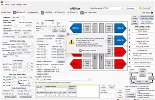

我将在 Mode4中将 AFE7444与 DIV3 (默认)搭配使用。 我需要将 RX_A 频率设置为大于2.9GHz (NCO>2.9)的值。  我需要上升到4.4GHz 的 RX 频率。
我可以只将 DIV 更改为/2吗? 我尝试使用 EVM GUI 将 DIV 设置为2并生成.cfg、但收到了错误消息。

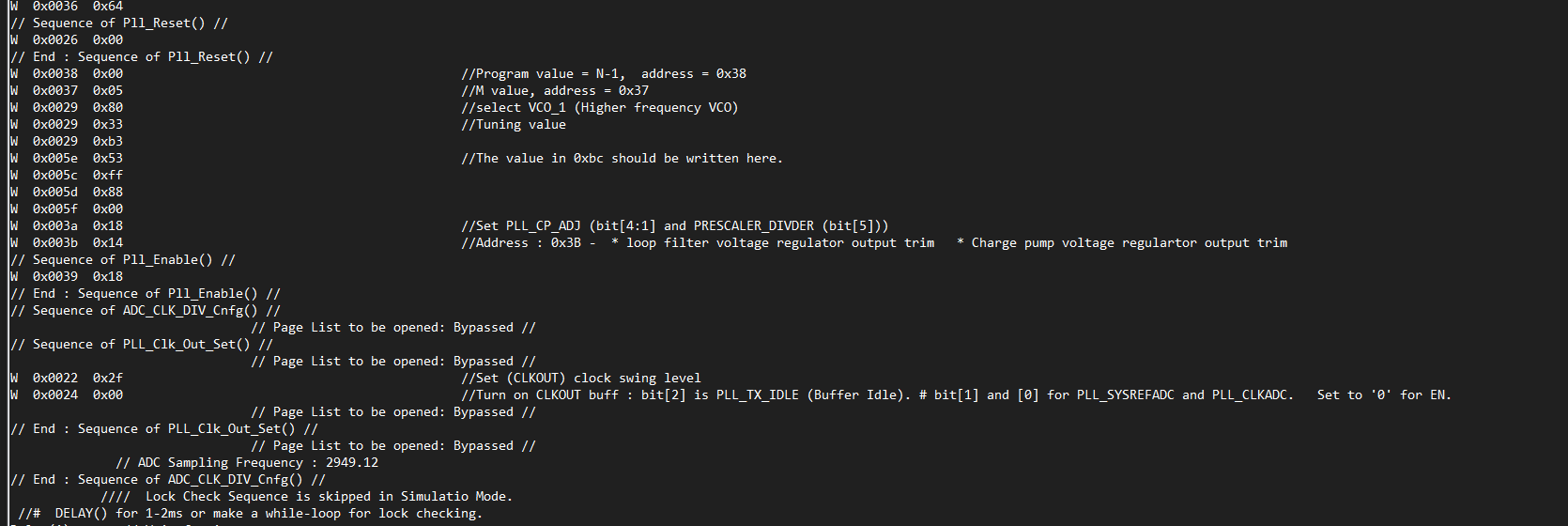

我手动更改了寄存器、以便可以获得4423.68MHz Fadc、并且可以通过探测测试点正确设置 Fadc。 但是、如果我将 Tx 环回到 Rx、则无法在 FPGA 端接收数据。
我有什么问题吗?
