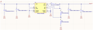

在 MΩ 设计中、我们按照数据表中的建议、将反馈电阻值修改为 R1 = 1k Ω 和 R2 = 62 kΩ、以实现12V 输出。 我们随附了以下原理图以供参考。
我们非常感谢您提供有关如何缓解该问题的建议。 下面是我们团队提出的几个问题:
  1. 这种行为是否可能是由 SS/TR 引脚悬空引起的? 数据表提到、将此引脚保持未连接状态会产生最快的启动斜坡(~150 µs)、因此我们选择不连接它。
  2. 该问题是否可能是由于评估板中使用的是 TPS62148而不是 TPS62147导致的? 这两者之间是否存在任何可能错过的配置或功能差异?

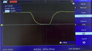

我还在这里附加了示波器输出以供您参考。 我们在稳压器的输出端(引脚2)进行了测量。 就像我提到的、我们看到电压变为0V、然后回到12V。

    尊敬的 Sanjana:
    您能否提供 SW 节点波形和放大版本、以帮助我们更好地进行调试?
    Himanshu

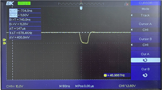

    感谢您就此与我取得联系。 这是我们在 SW 引脚上看到的输出(附在下面)。 我们发现一个奇怪的事情是、SW 引脚会变为12V 到0V  、然后再次返回、并在整个时域中执行相同的操作。 但过了一段时间后、我们不会看到这种情况发生。  我们使用示波器进行的所有测量。
    我的一位同事怀疑"MODE"引脚应该从我的原理图中拉高而不是拉低、但我们不确定这一点。 请帮助我们调试此问题。
    尊敬的 Sanjana:
    请附加 开关波形以帮助您更好。 此外、您在输出端驱动多大的负载? 是否有任何下游连接?
    Himanshu
