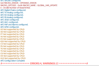

情况1. 在尝试根据默认配置文件启动 AFE8030器件时、Latte 会报告通道错误、无法获取器件 RX 的链路。
  • 但是、当我使用自己的配置文件时、Latte 报告会收到 macro_error。

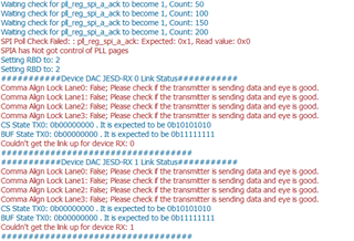

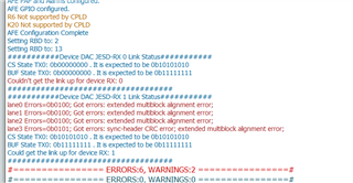

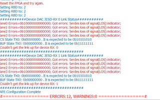

情况2. 当我在 Latte 中运行启动自动化脚本时、 Latte 报告无法找到器件 RX 和通道错误的链路
  • 我 根据上述情况2、Latte 报告 SPI 轮询检查失败、逗号对齐锁定通道错误、即使我发送了命令"AFE.adcDacSync (1)" 7次、这些错误也不会消失。
