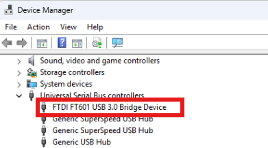

    尊敬的 Armin:
    在设备管理器中、您是否在"Universal Serial Bus Controllers (通用串行总线控制器)"下看到"FT601" USB 设备?
    若要检测 FPGA、需要进行"FT601"硬件检测。
    而不是这样、系统是否会将"TSW14J58"显示为带有呼号的硬件?

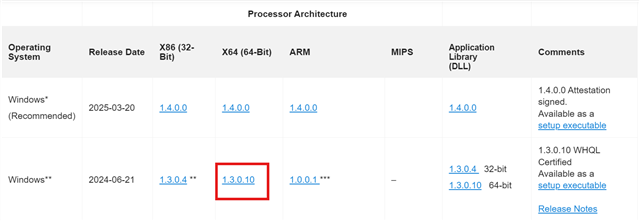

    尊敬的 Armin:
    请从下方的 FTDI 网站下载突出显示的版本文件。
    https://ftdichip.com/drivers/d3xx-drivers/
    安装驱动程序后、您将能够看到"FT601"作为硬件。
    必须重新启动 Latte、并按照相同的过程操作。
    有关 FTDI 驱动程序的建议安装、请查看以下过程。
    FTDI 安装指南: 适用于 Windows 的 FTDI 驱动程序安装指南10/11
    D2XX 驱动器- FTDI
