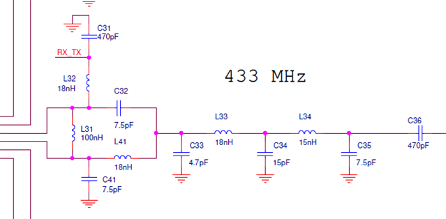

我们使用的是 LAUNCHXL-CC1312R1。
我们要检查 429 [MHz]频带的接收灵敏度。
对于图像中红色框中的常量、请告诉我们应该为它们使用什么值。
    您好、
    您可以使用 LAUNCHXL-CC1352P-4 中的元件值
    您可以在上面分享的 zip 文件中找到完整的原理图和物料清单。

    您好、Diego P
    在此处进行验证之前、我想确认一点。
    呈现的电路是 CC1352P、假设阻抗与 CC1312R1 相同是否正确?
    另外、图像显示 433MHz、429MHz 上是否有任何匹配的电路常数?
    或者、这种差异是否可以忽略不计、根本没有影响?
    提前感谢您的确认。
    尊敬的 Tsuda:
    阻抗非常相似。  433MHz 的射频网络也可用于在 429MHz 下运行。
