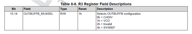

R3[15:14]是选择 RFOUTB 配置的 2 位。
我认为倍频器输出在 RFOUTB 上可用、但在表 8-6(如下)中看不到它。
RFOUTB 上是否提供倍频器输出?  如果是、R3[15:14]应该是什么来选择双倍输出?
John
    您好、John:
    RFOUTB 支持倍频器输出。 正确设置如下所示:
    0x0 = CHDIV
    0x1 = VCO
    0x2 =倍频器
    0x3 = SYSREF
