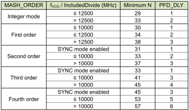

我拥有的数据表是初步的、因此我认为缺少一些信息。
表 7-2 说明了如何根据 MASH_ORDER 和 VCO 频率确定 PFD_DLY_SEL 值、但 PFD_DLY_SEL 不显示在寄存器映射中。
表 8-6 中有一个 PFD_DLY 公式:DLY =(PFD_DLY_SEL + 3)* 4*VCO_cycle。 我看不到 VCO_cycle 的定义、因此我不知道如何计算该值。
John
    您好、John:
    PFD_DLY = R3[10:5]
    您可以忽略 VCO 周期、应根据下表设置 PFD_DLY。
