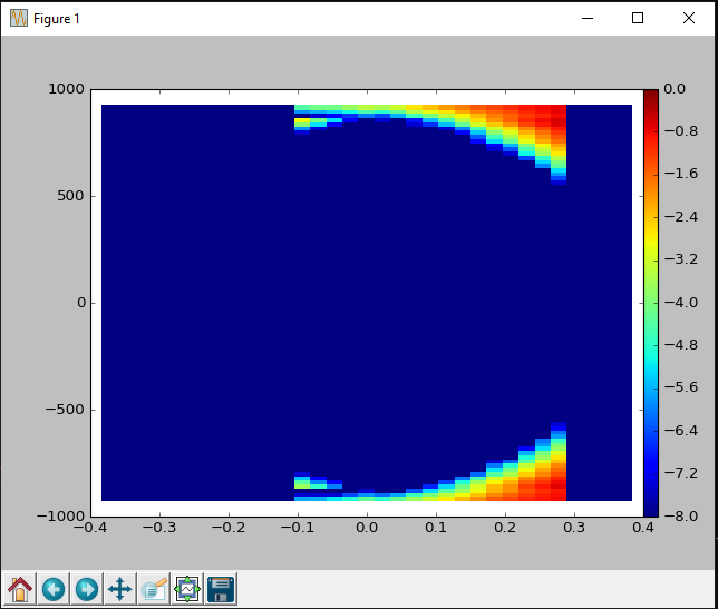

尊敬的、我将使用 AFE7920EVM 板测试串行器/解串器眼图特性。
我正在使用一个包含'AFE.JESD.SERDES[0].getSerdesEye () 的基于 Latte 的脚本和一个基于 CAFE 的自写嵌入式应用程序::tiAfe79_SERDES.c::getSerdesEye ()。
在这两种情况下、眼图的一部分似乎都缺失:
Latte 输出:
自写嵌入式应用程序的输出:
图的左侧和右侧似乎缺少数据。
这是预料之中的吗? 造成这种情况的原因是什么? 如何解决此问题?
    你好、Michiel、
    根据我们的 SerDes IP、硬件仅在大于 18G 的速率下支持完整眼图。 对于较低的比率,眼睛将是部分的,就像你看到。
