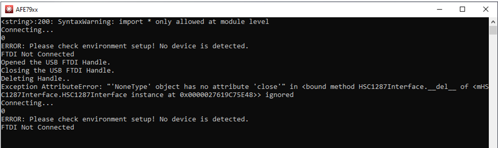

他们想要回滚到版本 2.8、但安装后出现以下错误消息:
然后、GUI 不会与 TSW14J58EVM 建立连接:
他们尝试多次重新启动并卸载/安装软件、但没有成功?

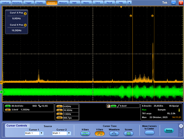

    我能够解决 FTDI 驱动程序的问题、我使用 Windows 恢复点恢复到之前的状态(安装 Latte 软件之前)。 可以安装和启动 V2.8 和 V2.9 作为替代方法。 但现在我有以下问题:我的测试配置(见屏幕截图),我有在 22.10。 成功运行后、现在既没有与 V2.8 一起使用、也没有与 V2.9 一起使用。 我的测试配置:LMK input=LMK 1500MHz
    我已捕获 TX 信号:

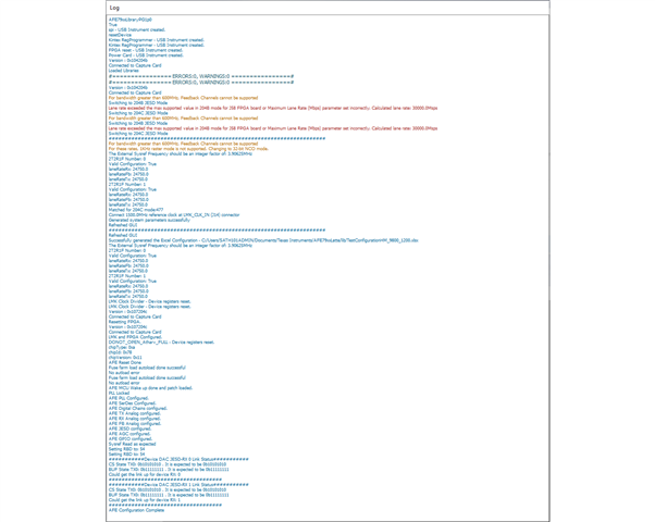

    以下是成功初始化的日志文件:

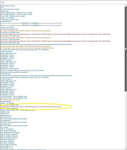

    和版本 2.9 在初始化过程中崩溃:
    我发现日志文件中的初始化存在显著差异(与当时成功运行的情况相比)。 (对于 TSW14J58EVM,是什么?)的 FPGA 位文件可能存在问题 –如何修复此问题(我已经全新安装了 Latte 软件)?

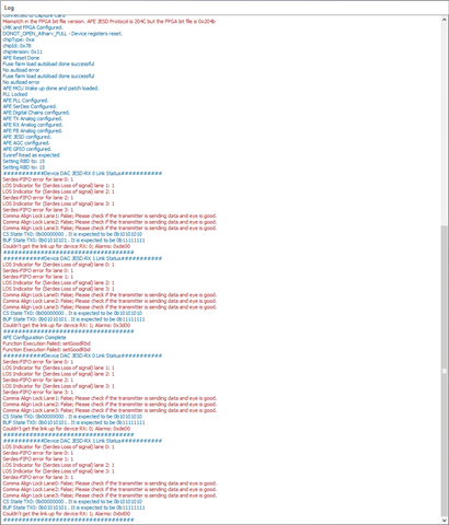

    它可以满足需要的更大带宽 JESD204C (AutoSelect JESD 编码)、即使配置已成功验证 (Validate Settings OK)、初始化也会中止并出现错误。
    日志文件中的以下行在此处可能是决定性的:
    FPGA 位文件版本不匹配。 AFE JESD 协议为 204C、但 FPGA 位文件为 0x204b

    您好:Franziskus、
    我将在我这边进行测试、以验证它是否应该自动选择适当的固件版本。
    目前、客户可以通过更改跳线设置来手动选择 204C FW。 对于 204C 固件、用户可以将 TSW14J58EVM 上的跳线 J35 置于 1-2 位置。
    David Chaparro
    David、
    将跳线置于位置 1-2 后、有关位文件的错误消息将消失。 遗憾的是、在 1000MHz 带宽处初始化仍会触发 JESD-Interface 故障、请参阅以下文件。
    e2e.ti.com/.../LatteV29_5F00_J35_5F00_12.txt
    好消息:12000MHz 当相应地设置跳线 J35 时、它们的初始测试配置 (9800MHz NCO-FREQUENCY) 和 1200MHz 带宽(自定义采样频率 3000/J35)可以正常工作。 但是、这需要一个 1500MHz 的外部时钟。

    你(们)好
    我的计算机上有同样的问题、带有 2.9 — 从未检测到 FPGA 板。
     我应该重新安装哪个 FTDI 驱动程序版本?
