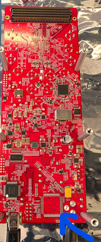

尊敬的团队:
我们已经购买了 AFE7950EVM 请参阅 PO 编号 4000000096  并已收到评估模块。
检查后、我们注意到 底部缺少 U13 IC 外层扩散。 为了进一步验证、我们查看了 BOM 文档 (DC135A_AFE7900EVM BOM) AFE79XX EVM 用户指南 (SBAU338B) ,并观察到这一点 U13 未标记为 DNI(请勿安装) 在任一文档中。
为了供您参考、我们随附了 A 接收到的 EVM 的参考图像 合格证书
您能否请确认 EVM 上是否预计会安装 U13、并就解决该问题的后续步骤提供建议?
如果需要我们提供任何其他信息、请告知我们。
感谢您的支持。
Surbhi Gupta
AFE7950EVM_AFE79.png Received_Bottomside
AFE7950EVM_COC.pdf
    您好、Surbhi、
    CPLD U13 未使用、因此现在已被 DNI 使用。 这是预期的、不会对评价产生影响。
