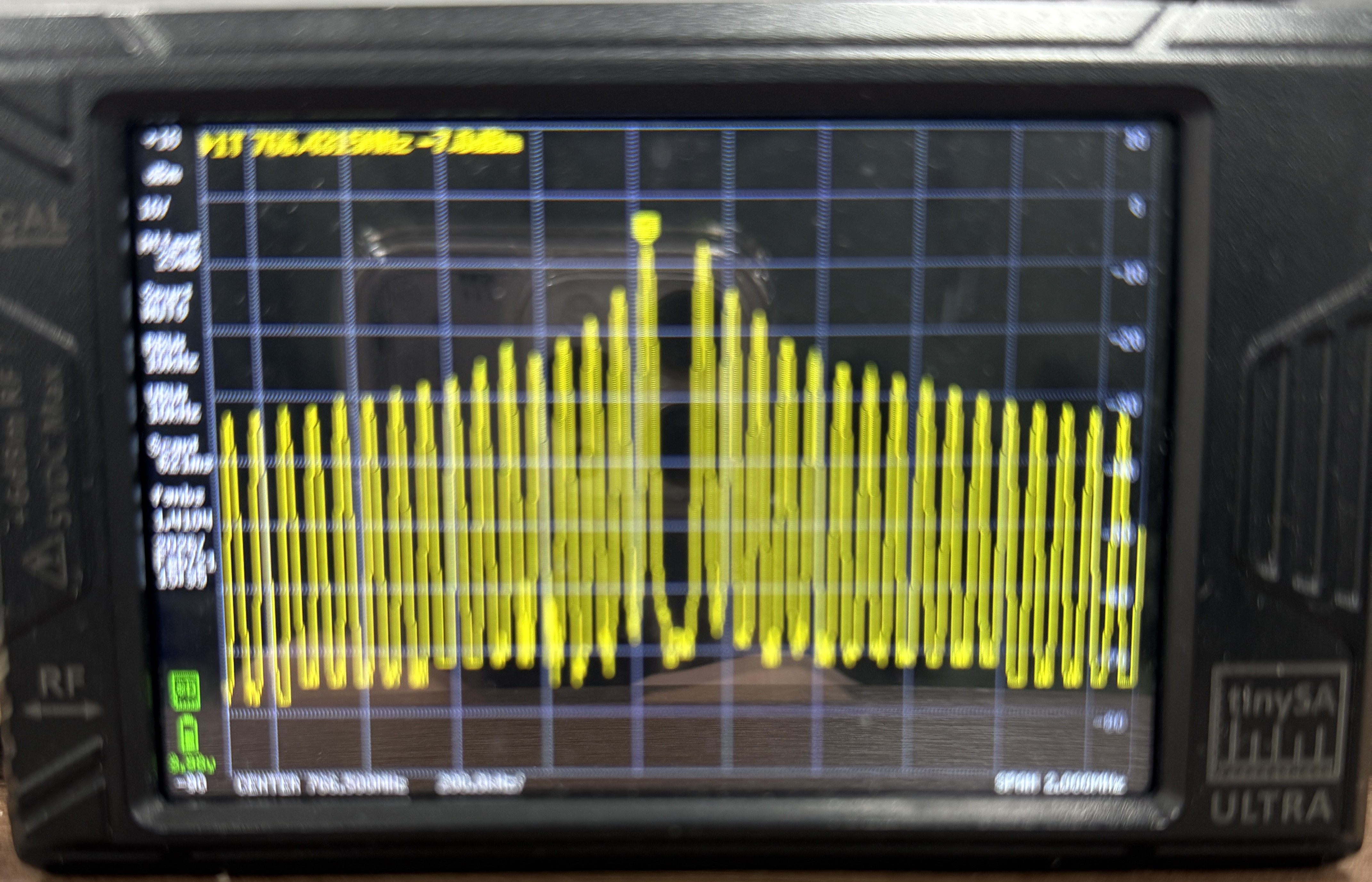

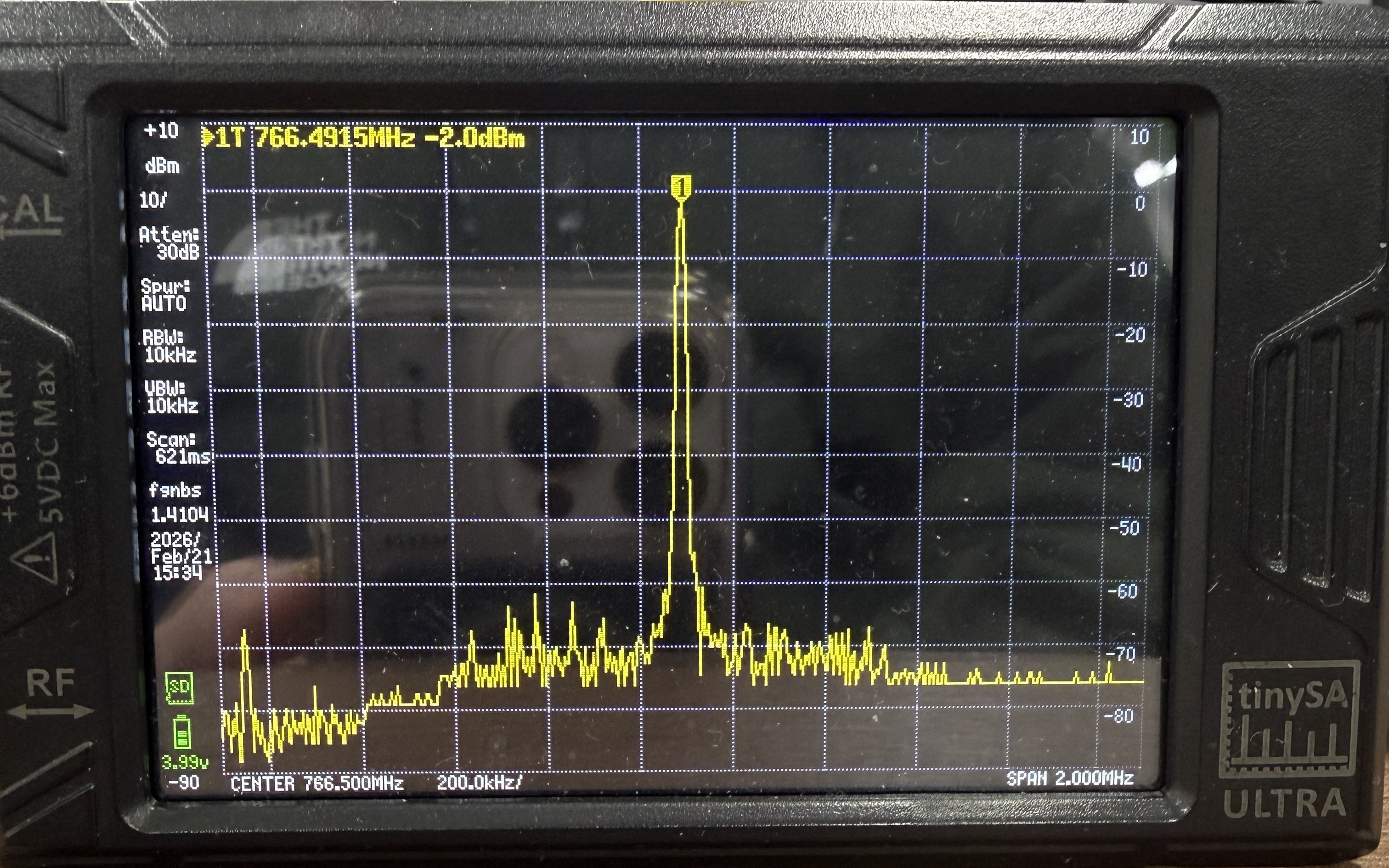

我当前正在使用 AFE7920 结合使用 ZynqMP 配置。
我已经从成功验证了系统中的信号环回路径 RX 到 FPGA 到 TX 。 此外、我已经确认在使用该dacJesdSendData函数时 TX 端口输出预期信号。
但是、当我启用该adcRampTestPattern函数时、我无法获得通过获得的相同 TX 输出结果dacJesdSendData
adcRampTestPattern唯一可验证过孔的结果 FPGA ILA ? 鉴于 AFE 和 FPGA 之间的物理和逻辑路径已验证为正常工作、我预计adcRampTestPattern(路由回 TX 时)的输出与dacJesdSendData测试结果相同。
能否请您澄清一下、在使用 ADC 内部斜坡模式时、我是否应该考虑任何特定配置或数据格式差异?
adcamptestpattern 结果

    “我最终成功执行了 ADC 斜坡测试。 问题在于、虽然 ADC 测试结果看起来像 AFE7920 初始设置期间的第一张照片、但在复位和重新配置器件后、结果更改为所附照片中的结果。 AFE7920 在第一个配置周期后似乎变得有点不稳定。 这种行为的原因可能是什么?“

    您能否确认 我对您的设置和实验的理解程度?
    根据我的理解、您的设置如下所示:
    AFE RX →AFE SerDes TX→ FPGA SerDes RX→ FPGA SerDes TX→  AFE SerDes RX→AFE TX
    实验 1.
    按如下所示使用了 dacJesdSendRampTestPattern C API、并在 AFE TX 上观察到以下输出:
    AFE RX →AFE SerDes TX → FPGA SerDes RX →FPGA  SerDes TX  AFE SerDes RXdacJesdSendRampTestPattern  → AFE TX
    dacJesdSendRampTestPattern Result
    实验 2.
    按如下所示使用了 adcRampTestPattern C API、并在 AFE TX 上观察到以下输出:
    AFE RX adcRampTestPattern  AFE SerDes TX → FPGA SerDes RX →FPGA SerDes  TX  AFE SerDes RX  → AFE TX
    [报价 userid=“596002" url="“ url="~“~/support/rf-microwave-group/rf-microwave/f/rf-microwave-forum/1618922/afe7920-afe7920-zynqmp-adc-ramp-test-pattern-output-discrepancy-compared-to-dacjesdsenddata
    [/报价]
    但是、由于这也是斜坡图形、因此您预计实验 2 的结果与实验 1 的结果相同。
    然后、重新配置器件后、TX 输出如下所示:
    [报价 userid=“596002" url="“ url="~“~/support/rf-microwave-group/rf-microwave/f/rf-microwave-forum/1618922/afe7920-afe7920-zynqmp-adc-ramp-test-pattern-output-discrepancy-compared-to-dacjesdsenddata/6241160
    [/报价]
    您能否确认我对您的实验和设置的理解是否正确?
    另外、您能否帮助回答 Kang 的上述问题?
    1.您是否能够将频谱分析仪的跨度设置为 0Hz 跨度以检查时域以查看是否使用了斜坡模式?
    2.请告知您的 FPGA 是否有任何滤波功能、从而可能滤除 ADC 外的斜坡模式。 特别是、这将是一个高通滤波器。
    3.您是否能够在 FPGA JESD204 链路上看到斜坡模式(即 ILA 监视器)?
    最后、您能告诉我您与 dacJesdSendRampPattern 和 adcRampTestPattern 搭配使用的参数 、以便我可以在工作台上重现测试吗?
