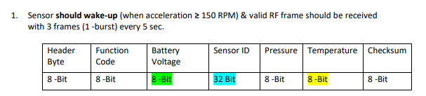

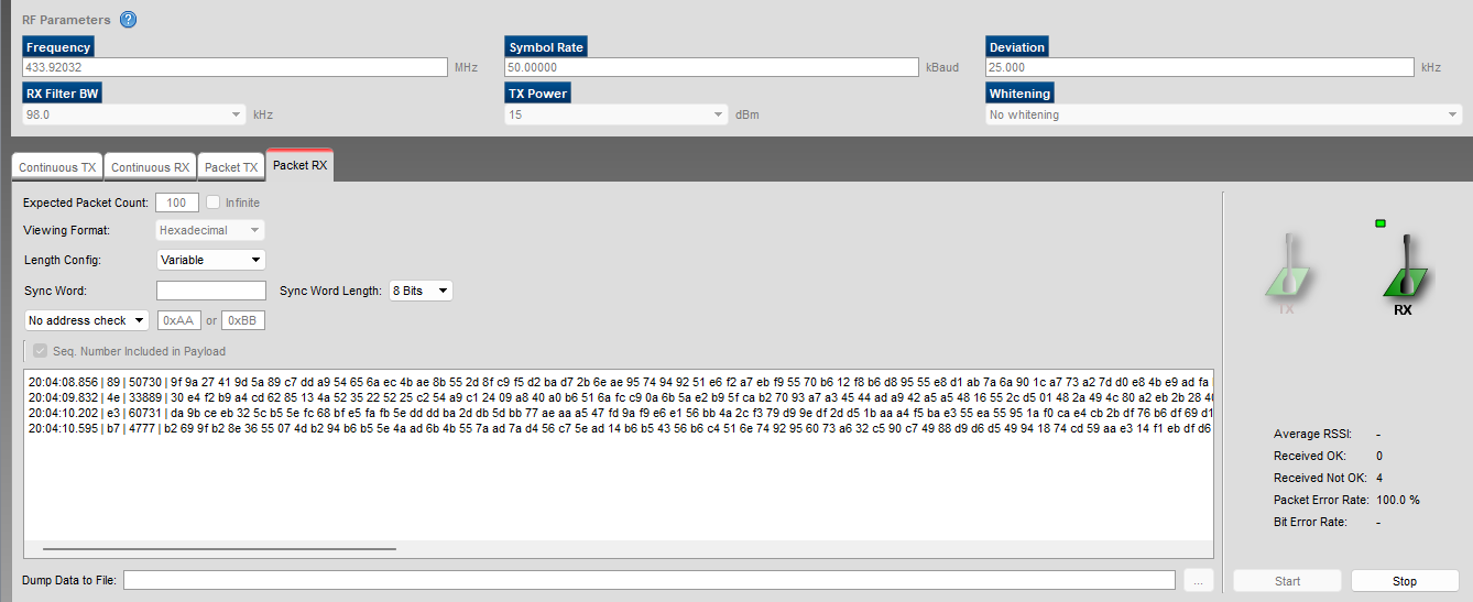

我的传感器 ID 是 98 D3 FB 2C、在连续 RX 中、我能够在 5 秒间隔内看到某个峰值。 但在 RF 数据包日志中、我无法 使用如下所示的设置在日志的任何位置找到我的传感器 ID
请指导我需要使用什么设置来读取传感器射频数据包、什么是同步字和同步字长?

    它的 A TPMS 传感器 SP490-01-11

    在 FOB 上测试,同样的问题,在连续 RX 模式下获得峰值,但在分组 RX 模式下没有 FOB 相关数据,所有噪声数据..

    未提及与同步字相关的任何内容。 是否有办法在忽略同步字的同时读取原始数据?
