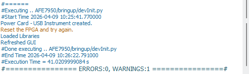

我目前正在使用 ZCU106 FPGA 板评估 AFE7950EVM。
我为 FPGA 和 AFE 板通电、成功地对 FPGA 进行编程、并尝试使用 TI Latte 工具配置 AFE 板。 运行setup.py脚本时、成功完成而没有任何错误。 随后,我执行devInit.py,这也完成了 0 错误,但报告了 1 个警告。

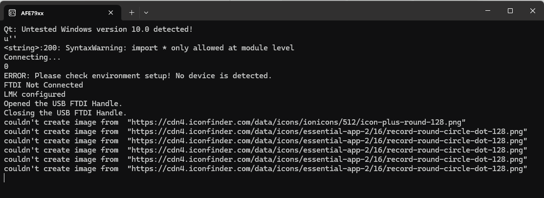

但是、在后端 shell 窗口中、我遇到了以下问题:
“未检测到器件且未连接 FTDI。“
我不确定导致此问题的原因。 您能否帮助确定可能的根本原因并建议解决方法? 我附上了我为供您参考而执行的脚本文件。

    尊敬的 Lakshmi:
    “未检测到器件“和“FTDI 未连接“是与未检测到 FPGA 板相关的错误、在本例中、相应的板为 TSW14J58EVM。 由于您未使用 TSW14J58EVM、因此这些错误是预期的、可以忽略。
