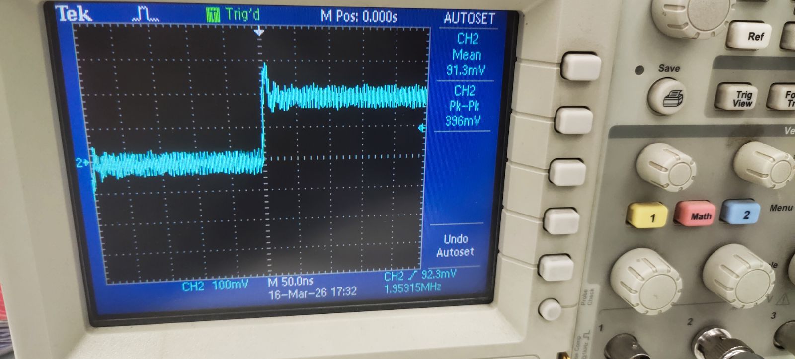

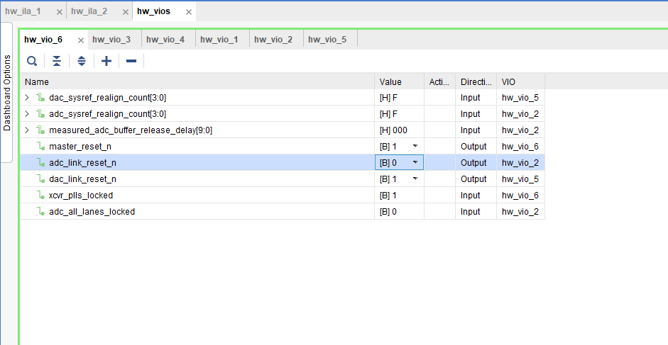

当我检查设计中提供的 VIO 时、其中大多数都显示为 0、但一些信号具有一些值。 由于 Latte 端子提到了 SYSREF、我修改了设计以将 SYSREF 时钟(在差分缓冲器之后)路由到 GPIO 引脚。 然后、我使用示波器测量信号、随附的照片显示存在正确的频率。1000239280.jpegConfigLmk .txt ConfigAfe .txt

外部 Sysref 频率应是 1.953125MHz 的整数因子

Sysref 按预期读取

############ 器件 DAC JESD-RX 0 链路状态###########
修复了通道 0:1 的 1 错误
修复了通道 1:1 的 1 错误
修复了通道 2:1 的 1 错误
修复了通道 3:1 的 1 错误
CS 状态 TX0:0b10101010。 预计为 0b10101010
Buf 状态 TX0:0b11111111。 预计为 0b11111111
无法为器件 RX:0 建立链路;警报:0xf0000000L

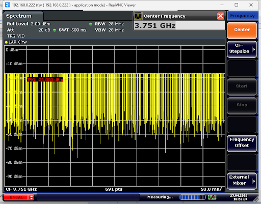

    我们尚未 对电路板进行任何外部硬件修改、我们使用 J14 提供 1.5GHz 的外部时钟。 是的、我们仅使用 TI 提供的定制设计。 即使在得到这个错误后,当我做 ADC_LINK_RESET_n  高、   ADC_ALL_LANES_LOCKED 信号变高、但当我在频谱分析仪中看到信号时、即使 它只是 我的 Vivado 设计中的正常环回信号、但这并不 好。 我给出了一个 CW 信号、我尝试在零范围内看到它。 请 在频谱分析仪中找到所附的信号图片。
    通常迹线应该是平坦的零跨度时,它是 CW 的,但它看起来像这样。 请帮助我们找到此问题的解决方案。
