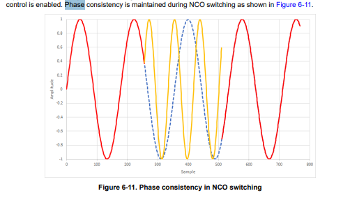

您好、在跳频完成后是否有复位 NCO 相位累加器的选项? (使用同一 NCO)

    您是否使用多个 AFE 并希望其 NCO 对齐、或者这仅适用于单个器件、而您是否希望复位其 NCO 相位累加器?

    尊敬的 Arye:
    能否详细介绍一下您通过复位相位累加器想要实现的目标? 由于只有一个器件、因此不需要复位相位、因为所有通道都将对齐、并且 AFE 在不使用时会保持每个 NCO 的相位。
