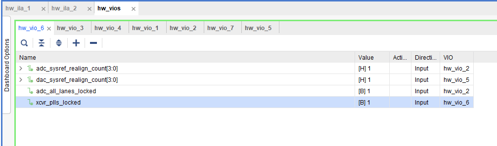

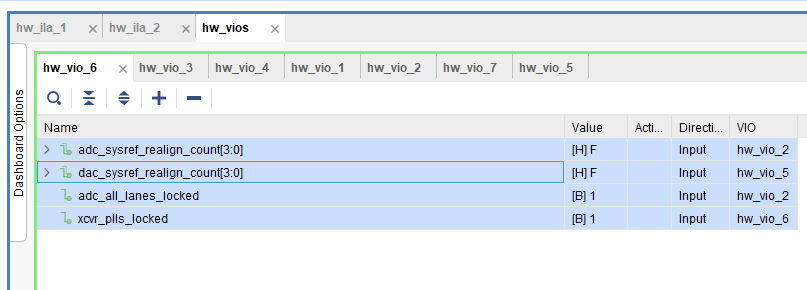

在使用 PC 的硬件启动 AFE 时、我们遇到问题。 我们得到了来自 TI 人的 Latte 脚本,我们使用了一个外部 1500Mhz 时钟在 LMK_CLK 在,而当编程 AFE7950EVM 与拿铁,我们能够获得锁,和适当的射频信号. VIO 中还有其他名为  sysref_realign_count 的信号。 它的值正在改变对下面所述图像的影响。
我正在记录从 Latte aslo 创建的日志文件。 Ace79xxPg1 (2).txt
因此、通过使用相同的日志文件、我们通过传递 Latte 来从 PC 对 AFE 进行编程、但此时我们将获得不同的 sysref_realign_count 值。
此外、如果我们尝试给出一个与 NCO 有一定偏移的射频信号、则 DAC 会产生多个不必要的峰值。 请告诉我们为什么会发生这种情况。 谢谢你。

    感谢您的答复。 是、在对 AFE 进行编程时、我们将删除 LMK 的 SPI 写入。 但 我们的问题是、从 PC 对 LMK 本身进行编程时、我们会 将 sysref_realign_count 设置为“ F “、而使用 Latte 编程时不会发生这种情况。 我们想知道为什么会发生这种情况。 是的、除了上述问题之外、当我们从 PC 上对其进行编程时、我们正在努力获得一个合适的 RF 波形 AFE。这可能是因为在 PC 上进行编程时、我们收到了多个轮询失败。 在这里、我附加了 PC 上对 AFE 进行编程的 LOG_FILE。 期待您的积极响应。 谢谢你
