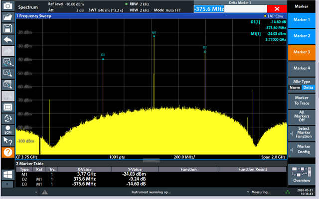

大家好,我在前面的问题中已经提到过,我们尝试使用 Latte 的(1G BW 设计)对 AFE 进行编程。 我们能够顺利获得射频。 当我们使用 Latte 生成的日志文件从 PC 执行此操作时、便能够像这样正确地在 NCO 处获取射频
 但是、当我们将射频从 NCO 移出、然后频谱变得糟糕时、不需要的信号会从中心频率到达+/- 375MHz。 随着本底噪声也在变化。 我们不确定为什么会发生这些事情。
我将从 Latte 创建的 AFE 脚本和日志文件附加到您的参考中。 请告诉我们这一问题的含义。 谢谢你。

    您好、
    跟踪此查询、了解通过 PC 使用 Latte 生成的日志文件进行编程时 AFE7950EVM 的行为。
    请分享一下您对此的意见吗?
