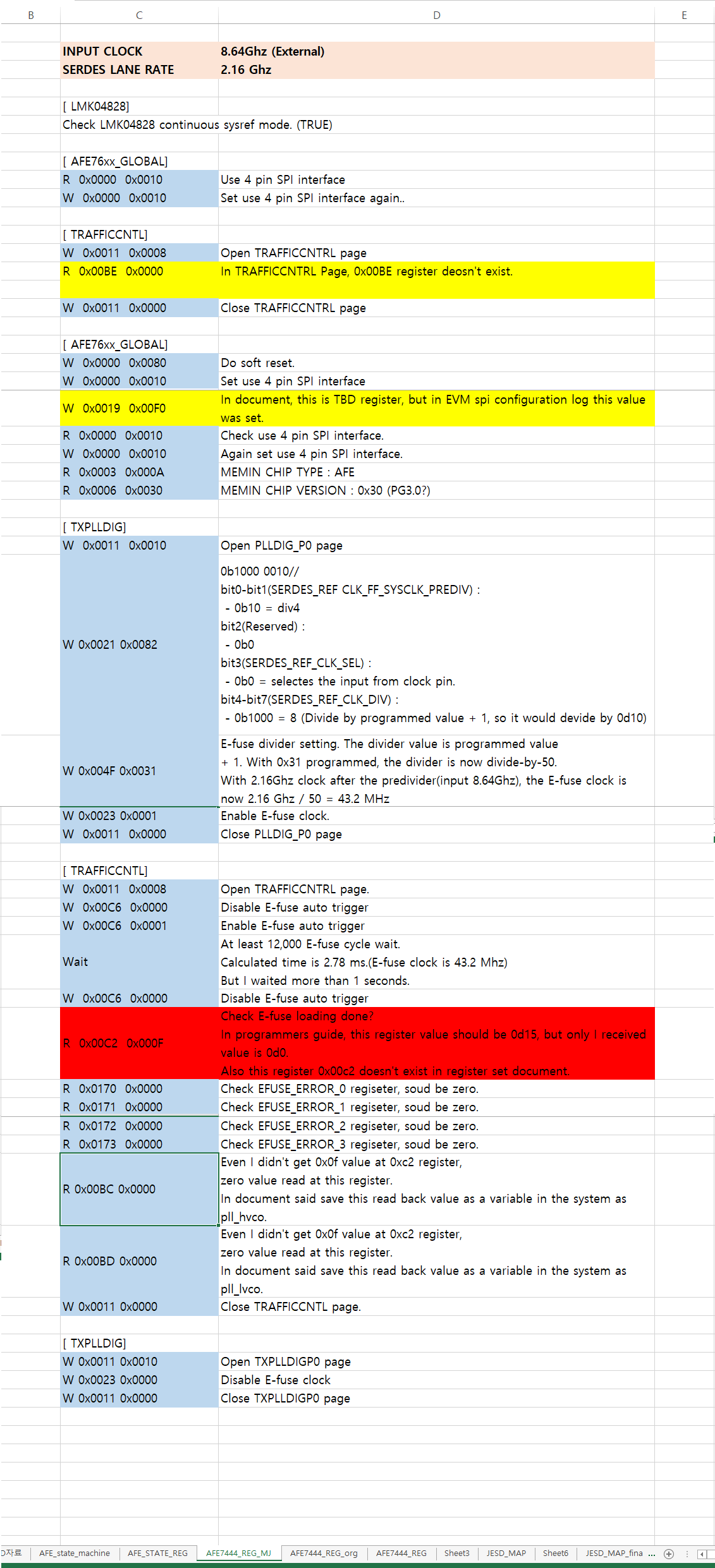

您好,Team,
我很难弄清楚如何正确设置 AFE7444芯片 SPI 配置。
如果你们能引导我走正确的路,那将是非常感激的。
在 AFE7444编程器指南文档(slau793a)中,“启动电子保险丝换档”部分,
我已尝试使用以下命令来 achive AFE7444芯片以确认启动电子保险丝移位部分。 (请参见下面附图)
请仔细看看我的红色方框。
C2偏移正则表在 交通控制页面中,此寄存器值始终返回0x00值。
请给我任何建议,
谢谢。
PS:我使用的是定制板而不是 EVM。

Yeonyeol 您好,
获取编程 AFE 所需的写入/读取的简单方法是使用 GUI 生成包含所有写入和读取的日志文件。 有关如何生成日志文件的说明,请参见本 e2e 文章的末尾: https://e2e.ti.com/support/rf-microwave-group/rf-microwave/f/rf-microwave-forum/849298/afe7444evm-setting-the-right-configuration-using-afe7444-evaluation-gui/3157633#3157633
我建议您使用这种方法来获得在所需模式下对 AFE 进行编程所需的写入/读取,并查看这是否可以解决您遇到的问题。
此致,
大卫·查帕罗
