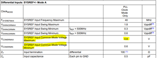

您好,我计划在当前项目中使用AFE7950IABJ。 请就以下问题作出澄清。 谢谢你。
1. REFCLK+/-差分时钟输入 是否在+/-之间具有100欧姆的内部(差分)端接? 数据表指出SYSREF+/-时钟,SYNCBIN+/-和SYNCBOUT+/-信号  的输入/内部端接为100欧姆,但没有REFCLK信息。 这些接口上是否建议使用外部100欧姆电阻器(DNI) ,以防万一?
2.我还打算将TI LMK0.4832万部件用于REFCLK和SYSREF的LVDS时钟输出分配。 这些信号都是0.1 UF交流耦合的,这是一种公平的方法,还是也应该推荐上拉/下拉规定(例如50欧姆电阻器)?

    Jack,您好!
    1.参考时钟具有内部100欧姆端接。 请参阅下面的DS snip:
    2.参考时钟可以是交流耦合的。 但必须在外部设置SYSREF公共模式。
    3.如果您计划通过SPI配置睡眠模式,则睡眠引脚可以保持未连接状态。
    4.如果您不打算使用这些功能,也可以打开闹钟。
    请参阅AFE79xx安全文件夹(www.ti.com/mysecuresoftware)上的'AFE79xx_Schemical_layout_checklist.xlsm ',了解有关需要哪些连接的更多详细信息。
