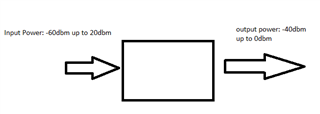

 我正在从事一个项目、以保护我们的接收器部件免受不必要的输入功率的影响、并对接收到的信号进行一些放大。
为了澄清我的问题、我要将-60dbm 转换为20dBm、将-40dBm 转换为0dBm。
我设计了一个具有两个 SP4T 射频开关的系统、但它使用许多组件、并且需要 PCB 上的突出空间。
如果您能告诉我您将(-60 - 20) dBm 转换为(-40 - 0) dBm 的建议、我将不胜感激。

    很抱歉、我忘记了提及我的频率并很好地澄清了我的问题。
    我很想找到一个能够将-60dbm 至20dBm 范围内的输入信号(输入信号介于-60dbm 至20dBm 之间)转换为-40dBm 至0dBm 输出信号的电路。 这意味着输入上的-60dbm 需要20dBm 的放大才能成为-40dBm、而输入上的20dB 需要-20dB 的衰减。
    频率:7-8GHz
    尊敬的 John:
    感谢您提供一些额外信息以更好地回答您的问题。 目前、我们没有任何支持7-8 GHz 的器件。 但是、我们建议查看其他供应商、并根据插入损耗、噪声和 OIP3要求将射频衰减器、增益块或利用 VGA 相结合。
    -Venkat
