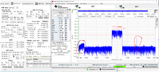

1 在3.5GHz 时的 RX 频谱, 右侧有非常高的杂散。   频谱左 侧不好。
2.6GHz 时的 RX 频谱 ,  图片中的红圈中有非常高的频谱

    3.5GHz 频段的频谱右侧的杂散为3686.4MHz、即5*Fs/4。 不过、预计该杂散水平不会如此高。
    关于其他两个乘法杂散(看起来像  一个与输入信号类似的频带)、您能否使用单音输入进行测试? 这将有助于 轻松识别杂散。   我们将在实验中使用单个音调进行测试、然后返回给您。
