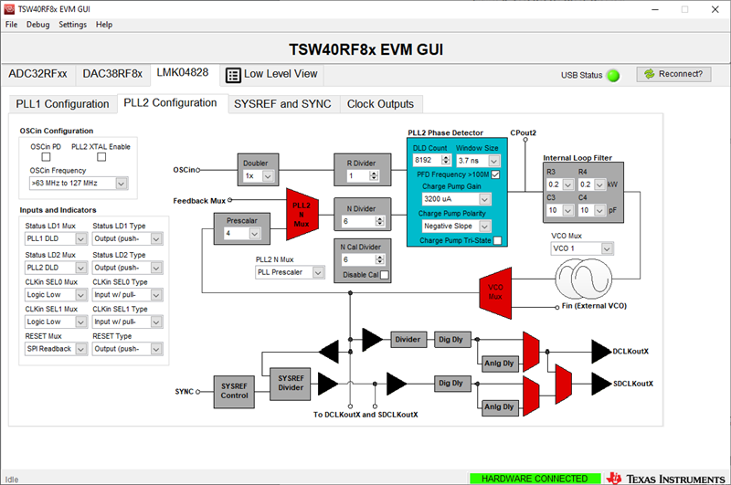

    我在电路板上重复了用户指南中的步骤、但未发现此问题。 我所做的就是为 J12提供10MHz 的音调、切换"Reset DAC"按钮、然后按"Load Default"按钮。 执行此操作后、转到"Low Level View"选项卡并按"Read All Registers"按钮(如下所示)。
    请注意、GUI 可能需要一些时间来处理所有寄存器并更新所有选项卡上的相应字段。
    完成后、返回  DAC38RF8x→快速入门选项卡并按下 PLL 自动调优按钮。 然后、更改为 DAC38RF8x→DAC38RF8x→Clocking 选项卡并点击 Check Loop Filter Voltage。 当 DAC 配置正确时、该值将读为4。 确保 未选中外部时钟选择(左侧的紫色多路复用器)、因为在此默认模式下、我们使用 LMK04828为 DAC 计时。

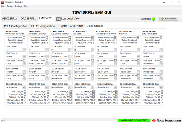

    截取以下选项卡的屏幕截图并上传它们、以便我可以查看可能出现的问题。 无论硬件如何、此默认配置都应正常工作
    谢谢、Chase
    谢谢 Chase。 使用您的步骤、我这次取得了一些成功。 随附的是频谱分析仪输出-不像 SLAU706A 的图3中所示的那样干净。  我注意到的另一件事是、只有 LED D5亮起(PLL2锁定)而不是 LED D4 (LMK 锁定)、如第4页 SLAU706A 上的第二至最后一个项目符号所示。 (我刚开始使用这些板、因此对于知识不足和问题太多、我要提前道歉)。 也许、如果您只能查看屏幕截图、看看 LED D4状态是否有进一步的问题?
    下面是您请求的频谱、LED 状态和 GUI 选项卡的屏幕截图。

    你好,Khusro,这是一个很好的第一步!
    我认为、输出不如用户指南图中所示干净的主要原因是频谱分析仪的视频带宽设置。
    关于状态 LED、LMK_LOCKED 通常 指的是 LMK04828 PLL1锁定状态。 由于电路板上的某些原因、PLL1未锁定-这很奇怪、因为 PLL2锁定正常。 感谢您显示 GUI 的图像-这里没有任何明显的或对我来说突出的东西会导致 PLL1无法锁定。 我想知道 LED D4是否无法正常工作。 您可以检查 D4阳极上的电压、也可以探测 R126的任一侧。 如果电压读数 接近3V、则 PLL1被锁定、LED D4只是不起作用。 请告诉我。 从长远来看、PLL1将被旁路、但是、如果您计划在道路上的任何其他配置中进行测试、最好知道 LED 是否已熄灭、以避免不必要的长时间调试。

    你好 Chase。
    感谢您提供配置文件。 我们很快就会使用它。 在 D4 LED 问题上、我们检查了 R126任一侧没有信号、因此 LED D4不被驱动-正如您所说的、这是奇数。 我们已经注意到、第二个 EVM 也是如此。 这似乎是配置问题。 也许如果我尝试配置文件、您提供的内容可能会发生变化。 我会随时为您发布。
    再次感谢您的帮助。
    此致、Khusro
    您好、Khusro、
    首先、我发送的配置文件不使用 LMK04828 PLL1、因此该 LED 不会亮起。 这是因为 LMX2582生成 LMK04828基准、而不是使用 PLL1来锁定振荡器。
