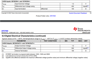

大家好、我正在查看 AFE7950的数据表、我想知道以下已知的0SYNCIN 和 0SYNCOUT LVDS 输入/输出规格。 我只看到列出了一个典型值。 感谢您的任何帮助。
最小和最大共模输入/输出电压、VOCM/VICM
最小和最大差分电压摆幅、VOD/VID
    尊敬的 Jack:
     只有典型规格可用于这些参数。 我们无法提供最小/最大规格。
    Vijay

    插孔、
    SYSREF 具有直流耦合。 因此、数据表中给出了输入共模电压。 VCM 应介于0.6至0.8V 之间。
    数据表的第7.8节(第26页)中还给出了差分摆幅电压值。
    Vijay
