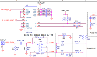

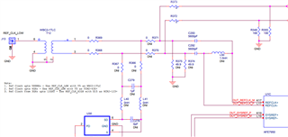

我想在 AFE7950EVM 上使用外部时钟模式。
  频率11520MHz、FadcRx 2880MHz、 FDAC  11520MHz
我更改了 AFE7950EVM 硬件和 Latte
1> 硬件
拆下 R372、R373、R368、R369
插入 R370、R371、R366、R367、L40、 L41.
插入 C80、C81
2> Latte
setupParams.skipFpga = 1.
sysParams = AFE.systemParams
setupParams.fpgaRefClk = 180
AFE.systemStatus.loadTrigs = 1.
sysParams.externalClockTx =真
sysParams.externalClockRx =真
sysParams.FRef = 11520
sysParams.FadcRx = 2880
sysParams.FadcFb = 2880
sysParams.Fdac = 11520
##以下参数设置 LMK04828时钟方案
lmkParams.pllEn =正确
lmkParams.inputClk = 2880
lmkParams.sysrefFreq = 0.06
lmkParams.lmkFrefClk =错误
运行后 Latte 打印的消息
  无法为设备 RX:1获取链接;警报:bbfc0
要添加的更多设置????
    JB、您好!
    问题似乎在于、LMK PLL 使能未设置为 False。 在外部时钟模式下工作时、需要将其设置为 False、因为我们提供了外部 LMK 时钟。
    我还附上了启用外部时钟的指令。  请按照说明操作 、您应该能够使用外部时钟启动 AFE。 e2e.ti.com/.../0624.AFE79xx-EVM-External-Clocking-Guide.pptx
